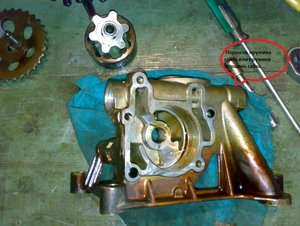

    Помогите правильно собрать масляный насос, на двух шестернях есть метки как их правильно выставлять и нужно их выставлять вообще?
    Редукционный клапан как его собрать...(вставил пружинку внутрь поршня) он болтается..... при разборке дурак не посмотрел... как он стоял!
    Помогите советом!!!

    сделай фото посмотрим что там, в разобранном виде пока насос не видел но не думаю что метки в нем имеют значения, может и ошибаюсь

    Да собственно один вопрос как вставлять редукционный клапан: пружина-поршень-гайка(как я и собрал) или поршень-пружина-гайка....

  5. first a6
    first a6 Участник форума
    4 янв 2013
    384
    A6Q bdv
    поршень-пружина-гайка на всех машинах обычно

    Если так собирать то поршень свободно болтается.....
    В насосе есть ещё один клапан завальцованный-на сброс избыточного давления а этот получается стоит на обратке насоса...и поддерживает давление,видимо так?((

    Детали масляного насоса
    1 - Масляный насос, неразборный
    2 - Редукционный клапан - 40 Нм
    3 - 22 Нм
    4 - 25 Нм
    5 - Звёздочка

    Я как раз так и собрал,как на фото! Думаю правильно будет!
    Большое спасибо,за инфу)!
