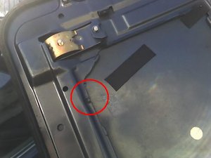

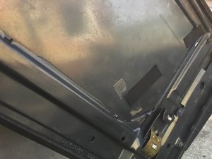

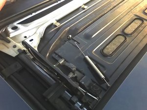

    Такой вопрос, мучал меня сегодня пол дня: ....что не так и как будет правильно?
    Люк а100 (44), там есть внешняя часть (металллическая\что на крыше) и внутреннял (обшитая тканью). В о внутренней части есть лючок, он препотымается при подымании внешней части люка вверх....делает он это , т.к. лючок связан пружинами с внешней частью люка.
    Откуда и куда должны идти эти пружины?
    Если по логике, то на внешнем люке есть маленькие пазы под петли (на рисунке в красном круге), а на лючке за край, там что-то типа зуба (на фото ).
    Правильно ли мы собрали? ...просто пружина подозрительно сильно натянута (практически на всю длинну верхней части люка).
    При этом после установки пружин, люк можно поднять вверх (сответственно лючек на пружинах откроется) а вот полностью закрываться он уже не хочет....
    Если же пружины снять, люк свободно поднимается, опускается и сдвигается.....но соответственно лючок не задействован.
    Такое впечатление, что пружины тянут слишком сильно....может мы их не правильно поставили? Где их правильные точки крепления?

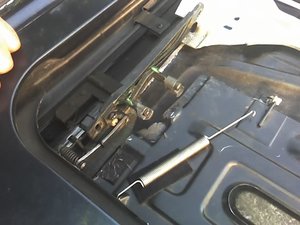

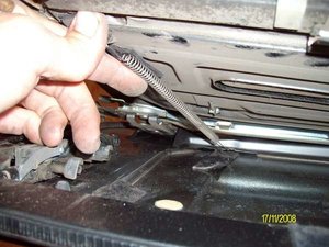

    Может вот эта фотография поможет....

    По этой фотографии получается что мы сделали правильно.....какова он не закрывается с пружинами.....?

    Возможно у тебя потерялись или может быть обломались резиночки, которые прижимают этот лючек к остальной обшивке при закрытом состоянии люка. Их можно найти как раз, где заканчивается этот лючек к задней части, такие резиночки в виде обрезанного конуса, располагаются с двух сторон. На фото что предоставил ""Узбек"" она видна как раз между безымянным и средним пальцами чуть ниже.
