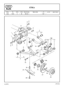

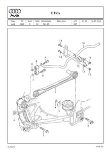

    Снимаешь верхний рычаг болт 14 и два болта 9,ослабляешь два болта 4 нижнего рычага.Снимаешь соединительную тягу 8 стабилизатора и откручиваешь болт 5 поперечной рулевой тяги.Меняешь стойку и собираешь в обратной последовательности.Таким образом регулировочные болты остаются не тронутыми и развал можно не делать.

    serg72,это по мануалу так правильно делать?

    Спасибо за инструкцию. Распечатал и отдал в сервис , где мне снимали рычаги при замене. Пусть учатся ,а то мне надо менять стойки еше на одной машине.

    Нет,это из личного опыта.
