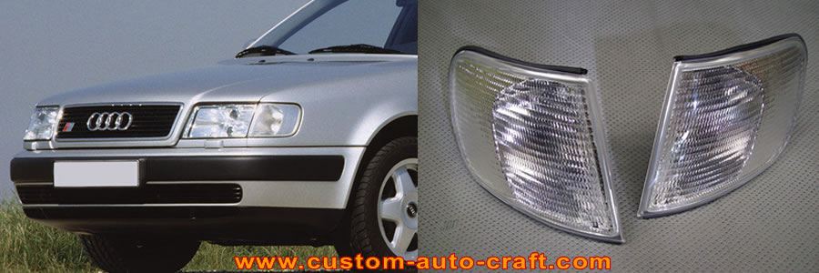

    Машина - Ауди S4 кузов - 100.
    Внешне как эта синяя, на картинке. И фары - такие же!!!
    Т.е. получается: крайние верхние - ближний, большие (ближе к центру машины) - дальний, нижние крайние - противотуманки?????
    Так должно быть?
