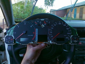

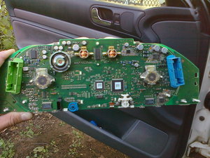

    Вот моя разобранная до того состояния, что требуется тебе.

    Audi A6 C5 1.8T
    маленькие стрелки сильно не крути, там ограничение хода на самой пластиковой стрелке, сдергивай стрелки по оси, я поддевал отверточкой. Задний белый пластик не снимай, достаточно будет снять лицевую сторону со стеклом, две защелки сверху, две снизу и две на плате над вольтметром и температурой масла.
    Отпишись по результатам.
