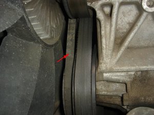

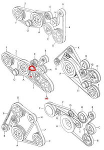

    Как поменять маленький ремень(VAG 058 145 271), который крутит гур??? :shock:
    С - Помпа
    D - ГУР
    2,3 - Ремень

    Ослабил болты крепящие сам ГУР,появился не большой люфт и угол.С низу(из ямы)с помощью отвёртки снял старый,затем ослабив натяжитель мультиклинового ремня,поворачивая шкив ГУРа надел новый.А по правильному нужно снять сам шкив,отвернув 3 болта.

    то что стрелочкой отмечено вроде ремень кондиционера, а ремень крутящий гур, это ремень генератора. А этот тоненький ремень снизу натягивается роликом с 2умя болтами, сначала его снимать а потом ток ремень гура, вроде так =)

    ремень кондиционера он широкий, а этот если по экзисту, то крутит гур и помпу

    Это ремень для компрессора кондиционера. Ремень ГУРа, тот что широкий посмотрите здесь http://automn.ru/audi-a4-2000/audi-963-10.m_id-77.m_id2-78.html

    этот я знаю как снимать, а мне надо узкий поменять. По экзисту он называется Ремень клиновой помпы или Ремень поликлиновой ГУР http://www.exist.ru/price.aspx?pid=1B5017F8
