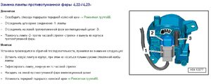

    Добрый день! хочу заменить лампочки противотуманок ,как долезть до лампочек ?

    Скинуть решетку, открутить фару ПТФ, заменить лампу...
    Мне так проще. Однако, по мануалу так:

    А если не снимать подкрылок? Вытащить противотуманку и дальше как написано снять лампу?

    с ямы за 5 минут меняются, только защиту снять и всё доступно. помоему быстрее чем решетку доставать, она не оч хочет оттуда вылазить.

    она норм вылезает, нужно защелки отверткой поддеть, секундное дело, чем искать яму

    Парни, а само стекло противотуманки изнутри, снимая лампу я смогу вытереть от пыли и грязи?

    да, на палку вату, спирт и все будет гут
