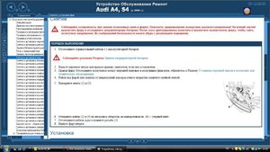

    Донни,смотри приложение.
      113,2 КБ
      847

    Я тоже сперва пытался без съема, нереально это. Там слишком "сбоку" эта крышка находится, не открутишь ты ее и не снимешь. Снимать легко:)
