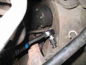

    не знаю кака на В3 на В4 наверно да, там ещё защита от жара стоит, её открутить у меня получилось очень длинным ключом на 6 шестигранным, а если сверху подлезть ?
    я со стартером сейчас трах вот фотка через люк АКБ.
