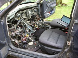

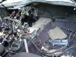

  4. tv_maks
    tv_maks Новичок
    1 июн 2010
    58
    Audi A4 1.8i ADR 97 AVANT2WR
      137,2 КБ
      7.845
      114,4 КБ
      3.030
      122 КБ
      1.297
  5. adaptor
    adaptor Участник форума
    10 авг 2009
    159
    Audi A4/B5 1.8 96г.
    ААААААААААААААААААААААААААААААААААААААААААААААААААААА
    это ПППППП
    за ссылку спасибо
