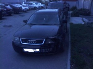

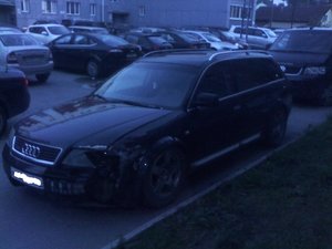

    2. Передний левый угол авто, проходят ли там какие-нибудь шланги, трубки, может компрессор там расположен или проводка, в общем что-нибудь связанное с пневмой. Короче говоря, такой ударчик (фото) мог повредить пневму ?

    1. В багажнике слева под инструментальным ящиком.
    2. Нет там ничего рядом.
