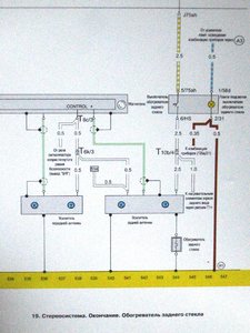

  7. Engineer
    Engineer Старожил
    25 сен 2003
    13.296
    Сделана в Баварии
    Ответ: Как подключить антенный усилитель (А80/В4)
    Обозревай картинку.
      202,3 КБ
      2.131
  8. Alexcris
    Alexcris Старожил
    5 июн 2006
    5.044
    Audi 80 B4 2.0ABT
    Наконец то могу поблагодарить всех за помощь:hi:
    Попробую для начала подключить белый провод к питаю от ресивера (после включения) - у самого была такая мысль, но хотелось получить поддержку от одноклубников:nod:
    В качестве тестера думаю вполне подойдет вольтметр (есть такой и кстати, тестер за 80 рэ из хозяйственого пойдет?).
    За схемку отдельное спасибо - попробую разхобраться (ну не умею я их читать :unhappy:).
  9. Engineer
    Engineer Старожил
    25 сен 2003
    13.296
    Сделана в Баварии
    Главное, чтобы до 15 Вольт мерял, а схема простая, по цветам смотри.

    В общем все сделал.
    Как и писали на одном проводе из разъема (серый с синей полосой) появляется питание после включения габаритов (ок. 9 В). Ко второму (белый) подключил провод от ресивера, на котором появляется питание после включения ресивера.
    Теперь у меня стерео, а не моно, лучше стали приниматься станции диапазона 66-88 FM (раньше почти не слышно было), появились даже станции на AM (но все равно с шумом).
