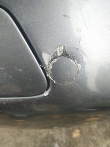

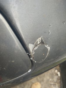

    Копался в машинке в гараже и случайно навернул табуретку. Висела у потолка и упала прямо ножкой на бампер. Подскажите пожалуйста, как можно его заделать?

    Шпаклевка

    Конкретнее, под "заделать",что подразумевается?)))Погреть феном,выдавить.Если порвется ,то заварить.Шпакли минимум,грунт, покраска.

    неээ, че-то здесь посерьезнее рана. Блин, ну я ж лампу над ними держал, чтоб знать, че они там делали. Грит, выправили вмятину, зачистили и заново загрунтовали и покрасили.

    Я не по теме. Меня больше интересует-почему табуретки висят? А по теме-шпаклянуть и брызнуть.

    Это ты в глушак кому-то воткнулся, не обижай табуретку.
    Если кружок не "дышит", то зашкурить, промыть и зашпаклевать, потом закрасить.
    Если дышит, то армировать надо изнутри, потом шпаклевать.

    Шпатлевать пластик? Максимум поры замазать.Если и клеить, то 2К клеем 3М.
