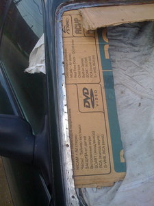

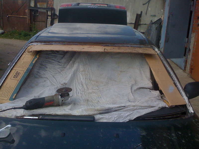

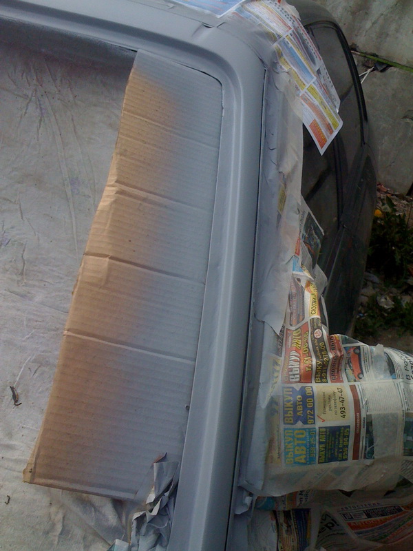

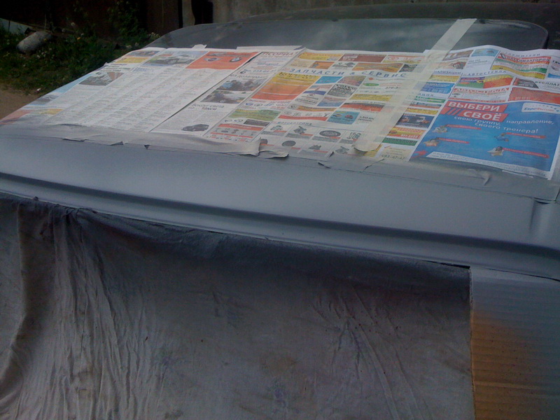

    себе переклеивал месяца полтора назад,виновата была ржавчина которую ранее при замене лобовухи якобы убирали,за что отдал 3 т.р,хватило на 1,5 года потом потекло опять,и потекло очень-очень сильно,на кочках оно еще и хлопало об кузов:uhoh:
    на этот раз решил сделать сам.
    срезать не проблема,у меня оно держалось только снизу и чуть по бокам.:shock:
    то что было под стеклом сразу не сфоткал,забыл как то,
    фотография после частичного удаления ржи
    шкурил ее тщательно и долго,потом как и писали выше грунтовал и красил.

    А крышу со стойками нафига покрасил? :uhoh:
