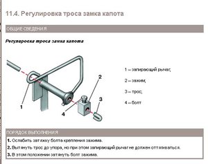

    А еще так не пробовал?
  7. Alexcris
    Alexcris Старожил
    5 июн 2006
    5.044
    Audi 80 B4 2.0ABT
    Ответ: Как отрегулировать замки капота
    Спасибо, но пробовал.
    Эффект от этого вроде не обнаружился, мож тоже как и все остальное слишком мало и аакуратно делаю - опыта еще мало, побаиваюсь переборщить и сломать.
    Но в целом после всех мер пока работают.
    Кстати откуда картинка - в моей книжке такой нет?:shock:
