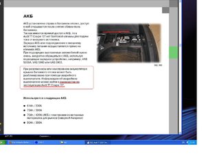

  5. Карп
    Карп Старожил
    28 сен 2007
    10.122
    Пассат Б3
    У старой модели под подстаканником в центральной консоли есть аварийный трос открытия двери багажника .Для новой машины достаточно открыть руководство бортовой документации ..
      134 КБ
      822
  6. il300
    il300 Новичок
    16 фев 2011
    8
    TT 3.2 mk2
