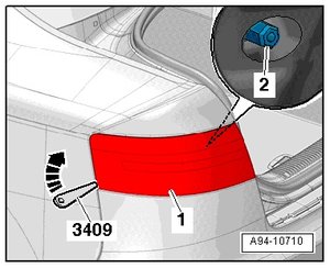

  3. sim_a100_2.3_92
    sim_a100_2.3_92 Старожил
    6 дек 2003
    29.534
    ВАЗ 21083
    – Выключить зажигание и вытащить ключ зажигания.
    – Установить выключатель освещения в положение „0“.
    – Снять крышку боковой облицовки багажного отсека.
    – Отвернуть колпачковые гайки -2-.
    – Освободить задний фонарь -1- с наружной сторны клином -3409- от зажимных гаек.
    – Извлечь задний фонарь из выреза кузова.
    – Отсоединить разъем колодки для ламп.
      46,9 КБ
      129
  4. bkmz_1976
    bkmz_1976 Старожил
    4 окт 2008
    6.113
    w213 c253
    а это что такое))
    на самом деле откручивал две колпачковые гайки. фонарь сидит намертво. понимаю что плевое дело его поменять. но что там еще надо открутить ума не приложу.

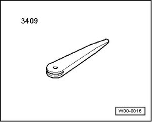

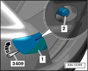

    Это клин. Надо как-то отжать фонарь.
    Да уж, мне и в голову не могло придти, что в инструкцию по снятию фонаря урода запихнут картинку от седана. :)Вот для аванта
    Снятие
    – Выключить зажигание и вынуть ключ зажигания.
    – Установить переключатель освещения в положение „0“.
    – Отвернуть колпачковую гайку -2-.
    – Вынуть задний фонарь из выреза в кузове.
    – Отсоединить штекерный разъем колодки для ламп.

  7. bkmz_1976
    bkmz_1976 Старожил
    4 окт 2008
    6.113
    w213 c253
    спасибо за
    помощь. значит гайку вообще надо одну открутить?
    клин наверное можно заменить чем то плоским - чтобы зажимные гайки отжать?
    кстати как тогда эти зажимные гайки поставить обратно?
  8. sim_a100_2.3_92
    6 дек 2003
    29.534
    ВАЗ 21083
    По идее да, деревяшкой какой-нибудь. Гайки это клипсы, они в кронштейне, который привернут к кузову, а на фонаре типа штырей. Должно быть так.

    вот боюсь сломать чего нибудь. тем же клином можно краску повредить на крыле. не понятно как этим клином - вверх вниз или выковыривать??
  13. Сирота Казанская
    24 янв 2010
    12.761
    Q7 3.0 TDI
    это где? можно сцылочку? Спасибо!
  14. sim_a100_2.3_92
    6 дек 2003
    29.534
    ВАЗ 21083
    Отжимать назад. Но чтоб фонарь не перекашивался относительно вертикальной плоскости ну и горизонтальной тоже.
