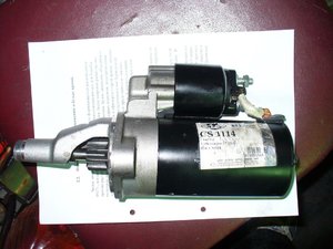

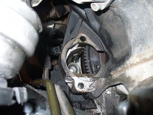

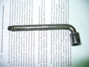

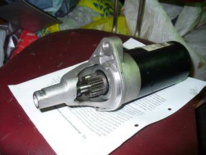

    Вот те на, открутил все в харю, помощник не понадобился
    Нижний болт откручиваем с ямы головкой на 16 с длинным удлинителем
    Верхний болт тоже на 16 откручивается со стороны коробки АКПП.
    Для этого снимаем переднее правое колесо, откручиваем пластмассовый кожух над полуосью. Там винтик один под звездочку, такой же как и на подкрылках. Вставляем вот такой ключик на 16. Чтоб сорвать можно удлинить его, и откручиваем. При чем ключ вставляем с левой стороны пневмоподушки, а смотреть можно с правой стороны пневмоподушки. В аккурат его, то есть болт, видно. Вот так.
    Всем удачи на дорогах, и в ремонте конечно.
