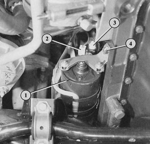

    Лючек помог на все 100%, труба полуметровой длины не оставила болту никаких шансов. Болты откручены. В том числе и маленький под внутренний 6-граник на 6мм. (см.рис.поз.4)

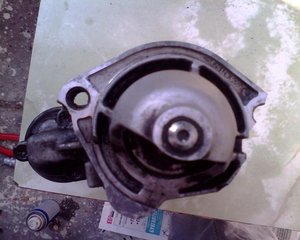

    И у моего авто такое когда-то похоже было. Нижний болт был закручен не в корпусе стартера, а просто гайкой. А само ухо - отломлено.
