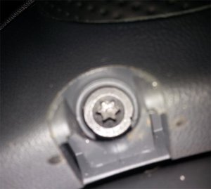

  10. BoJlKoDaB
    BoJlKoDaB Новичок
    2 мар 2014
    54
    A4/B8 2.0 tdi 09г.
    Действительно, там две очень хитро замаскированные заглушки, на ощупь можно и не найти %)
    Поворачиваете руль на 90 градусов сначала в одну сторону от центрального положения (чтобы кольца логотипа стояли вертикально) снимаете заглушку, потом в другую сторону и тоже заглушка. Там болтики Торксы, только размер не помню, 27 вроде. Находится совсем рядом, можно подлезть телефоном, сфотать, чтобы посмотреть. Откручиваются легко.

  11. BoJlKoDaB
    BoJlKoDaB Новичок
    2 мар 2014
    54
    A4/B8 2.0 tdi 09г.
    Вчера проверил у себя. Там Торкс на 27 :)
