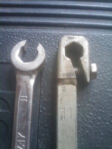

    У меня такие.
    Плюс на своей машине грех за неделю до ремонта пару раз не пролить жидким ключом.

    Рожковым скорре сорвете грани чем открутите.
    Есть ключи на 11 (который справа на фотке). Вот им без проблем. Таких ключей (под даже самые неожиданные размеры) видел видимо - невидимо )).
    А пропил на накидном ... я пробовал в своё время - при очень хорошей затяжке - ключ выгибается и прокручивается. Такчто лучше потратьте 100 руб. и живите спокойно.

    Тот что справа где брал? может в нашем вазовском магазине?У нас в глубинке только таких магазинов много.
  6. sim_a100_2.3_92
    sim_a100_2.3_92 Старожил
    6 дек 2003
    29.117
    ВАЗ 21083
    В вазовском не будет скорее всего, там нет таких гаек, которые им откручивать. Жидкий ключ плюс автоген - открутится обычным.:)

    Поищи в городе магазины или отделы,которые торгуют инструментом для авторемонта( специализированный).Там такие ключи должны быть. Они выпускаются Отечественной промышленностью и на 10 и на 11 на 12 и на 13 ...

    У мя такие же, только они и помогают.

    я приобрел на 11 клуч как на фото с обжатием болтом, стронул сместа даже очень ржавые гайки от трубок тем более такой ключ понадобится и по гидравлике на ИЦ тоже на 11, и нп прокачных штуцерах
