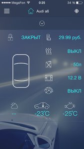

    Я не знаю как у Вас, но у меня пока на фан контроле температура двигателя до 50 не дойдет, салон прогреваться не начинает климат выключен, а вот когда до 50 доходит, тогда только включается климат и начинает поступать теплый воздух в салон, таймер стоит на 30 мин всегда. Могу продемонстрировать, если хотите, приезжайте
  10. TURIST80
    TURIST80 Старожил
    11 июл 2012
    6.744
    Dogma F8 Team Sky, Cube Reaction gts
    image.jpg Вот пока в правом нижнем углу 50 градусов не будет, климат не включится соответственно и салон прогреваться не начнет
