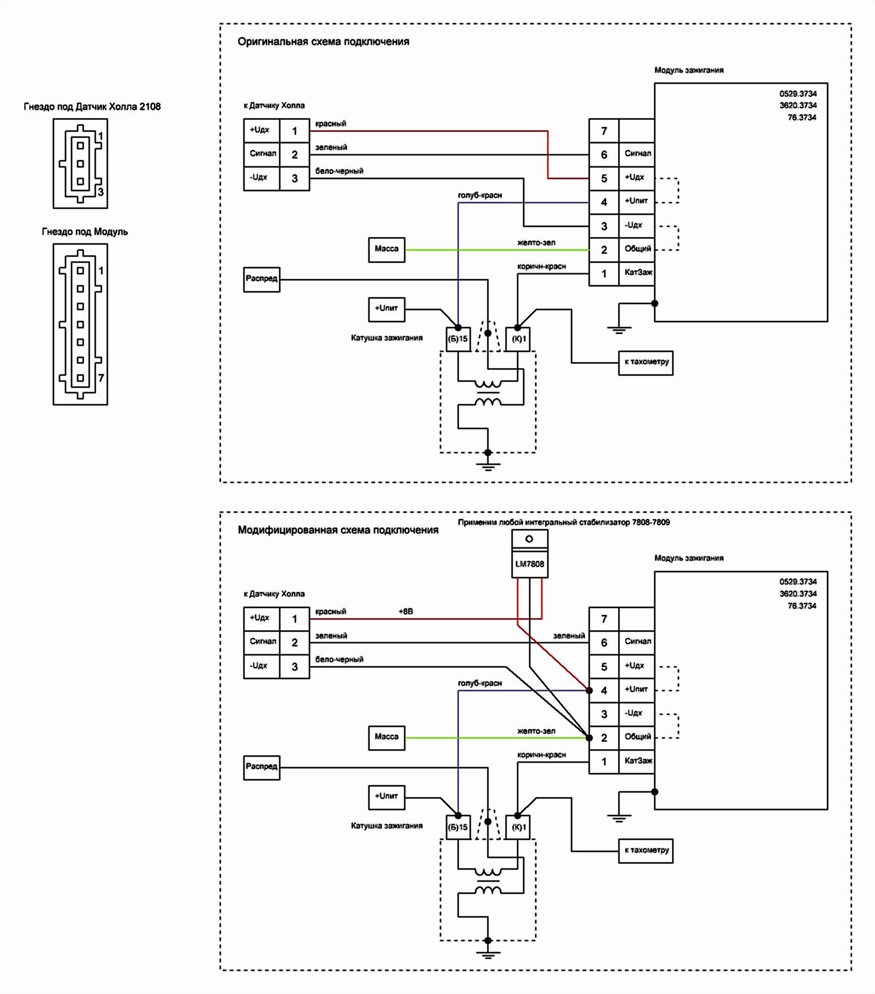

    По астро, как и по классическому коммутатору .3734 куча цветных иллюстраций. Шлейфы для соединений всей системы зажигания можно использовать готовые, от ВАЗ-2108 (цена вопроса - бакса 3-4), только свернуть провода по месту и переходник на датчик холла соорудить - распайка в картинках в поисковике. Там будет, правда, и для ЭППХ разводка, но неподключение этого блока на работоспособность не повлияет. Я заморочился на самый простой 76.3734 - его более чем достаточно, и ДХ вкрячиваю от ВАЗ-2108, так что переделка шлейфа только для души, чоб провода покороче и вообче...паять люблю :D

    Попробовал сегодня подключить по указаной ранее мной ссылке, ничего не получилось, не завелась. Долго мучил поиск, схем так и не нашел. Al-wagen, может вы со схемой поможете?

    Стабилизатор необязателен, но желателен - питание Холла почти во всех мне встреченных/куроченных модулях, можно сказать, организовано не было, или напрямую от плюса модуля, или через диод+резистор, по принципу "отвали". Холлы при подключении через 9В стабилизатор не мрут ну очень долго, если мрут вообще. Стоимость стаба - от силы 20руб, металл фланца стаба соединен с общим проводом, прикручивается ну куда угодно, хоть на модуль, без изоляции.
    А можно и не ставить.
