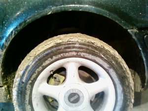

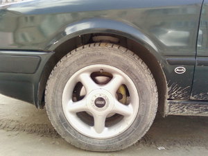

    Всетаки я отрезал свой пружины:rolleyes: на 2 витка(кольца) присели как родные. Качество ходовой от этого неизменилось, а стало еще мягче. А зделал все так снял пружины, резал болгаркой. Загнул их тисаком так как надо! Поморолся, зато результат на лицо.:drunk2:
    На ресунке пружины до и после:[:]||||||

    frizzjum респект:up: Разница видна сразу, а что значит качество ходовой не изменилось, а стало еще мягче?:drunk: Повороты держит нормально? не хуже чем раньше?
  14. frizzjum
    frizzjum Bad e-mail
    25 дек 2006
    90
    Audi 80(B4) 2.0E 92г.
    Ответ: Как "опустить" 80-ку?
    На поворотах стало лучше поворачиваться. И руль стал легче крутиться на месте, может мне так кажеться потому-что раньше я на убитой ходовке ездил. Теперь остался рулевой наконечник поменять и развал схождение зделать.
