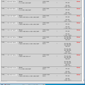

    Машина где-то сентябры 1999 года, т.е. модельный 2000 считается. Смотрел в каталогах, там рычагов куева хуча. Как выбрать нужный? Чем они вобще отличаются друг от друга? Чем черевата ошибка?
    Звонил в магазин сказали что надо смотреть PR-коды в сервисной книжке. В каком месте они там написаны???

    PR-коды можно узнать по вину,по сервисной книжке,по бумажной наклейке в багажнике,а рычаги всё одинаковые 1997-2001

    ХЗ, при разговоре по телефонц по вину продавец отказался определять... может это "маркетинговый ход" конечно.
    А в чем тогда смысл буквенных обозначений рычагов, раз они одинаковые (см. картинку)???
    Например чем отличаются рычаги:
    8D0 407 509 A
    8D0 407 509 F
    8E0 407 509 C
    8D0 407 510 A

    Чем точно отличаются не знаю,но они полностью взаимозаменяемые,давай вин,будет Твой номер PR.

    улетело в личку... Вобще у многих рычагов номера PR одни...

    Вобщем, рычаги надо брать в соответствии с кодом подвески. Например, моя подвеска PR-1BT, то есть из приведенного рисунка мне соответствуют 6, 7, 8 строчки таблици считая сверху.
    Код подвески _может_ быть установлен по VIN-коду авто.
