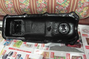

    Доброе время суток, у меня Audi 80 b3 с дизельным мотором 1.6
    У меня такой вопрос как очистить клапанную крышку от масла и чем
    (Фото не мое из интета взята)

    керосином, бензином, соляркой и кисточкой.
    если у тебя там маслоуловитель есть, иногда рекомендуют не самотеком его промывать, а расклепывать и мять раздельно, потом склепать заново.

    1 промыть карбклинером абро
    2 заткнуть дыру что идет на воздухан
    3 залить сетку ацетоном на несколько часов
    4 еще раз промыть
    это её не промоет, слишком малоагресивные жидкости

    Подскажу отличный способ а то керосином, бензином, соляркой и ацетоном ты будешь мыть целый день. Купи в магазине средство для мытья посуды Шуманит нанеси его на крышку минут так на 5 не больше (а то крышку может проесть) и смой все это горячей водой лучше под напором. И на этом все мудохонья с крышкой закончится, делов всего на 10 минут. :hi:
