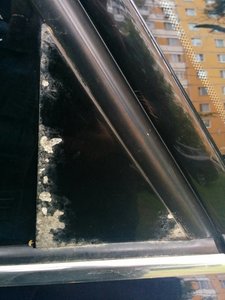

    Проблема: на задних дверях есть треугольная вставка из силумина. Соответственно на ней краска облезла из-за окисления силумина. (см.рис)
    Вопрос: Как обработать силумин и чем покрасить?

    Самый дешёвый вариант тупо зачистить и заклеить оракалом.
    Или другой самоклейкой, хоть в модный у пацанчегов карбон (псевдо)

    Ну обклеивать плёнкой, это перебор. Пошлятина какая-то. Буду грунтовать и красить. Только вот первичная зачистка смущает.
    Металлической щёткой на дрели пойдёт?
    Силумин то выдержит такое механическое воздействие?

    Думаю проще руками зашкурить.
    Дрелью грубо и силумин мягкий, канавки останутся.
    И когда дрелью даже сталь чистится основная рыхлая ржа чистится а глубокая просто зализывается

    Пошлятина это дождаться когда они дойдут до такого состояния.
    21 век на дворе,пленка это вполне адекватная замена покраски такой детали
    Чтобы покрасить так,как было изначально,нужно немало потрудиться.
    Коррозия уже наделала раковин,поэтому без шпатлевки не обойтись.Если руки"чешутся" то ради бога.А так проще купить,думаю руб. сто за штуку не попросят,или так отдадут.Могу посмотреть у себя,если есть,то отдам задаром

    Из ещё как шпакля на силумине держаться будет.
    Тихо реально самый простой вариант пленкой заказать. В любом автомагазе огромный выбор, а лучше рекламным оракало м, держится зашибись.

    По большому счету,то разницы со сталью никакой.Но если есть желание заморочиться,то тоже проблем нет
    http://vsyashpatlevka.ru/avtomobilnaya/avtomobilnaya-shpatlevka-s-alyuminievoy-pudroy.html

    Ну в любом случае шпаклевать шкурить на месте такую маленькую деталь будет тот ещё гемор.
    Хотя если реально чешется ....
