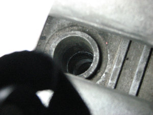

    От замены печки и стартера я отказался по причине приближающегося нового года, и маленького кризиса после него.
    Прошло 3 месяца регулярных звонков СЕРГЕЙ ОН ЖЕ POLKOWNIK с выслушиванием обещаний на тему на следующей неделе посмотрю, с машиной все хорошо я счищаю с нее снег и тому подобных. И в конце марта мое терпение лопнуло.

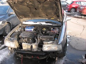

    Я приехал сам, увиденное мною состояние машины повергло меня в уныние, она представляла из себя сугроб… скинув с нее снег, я поставил свой аккумулятор, и попробовал ее завести стартер крутил только в путь, изредка проскакивая. Думая какой «молодец» СЕРГЕЙ ОН ЖЕ POLKOWNIK поправил хоть работает и пока не найду другой можно поездить на этом.
    Съездив на всякий случай купив канистру и бензина в нее я долил еще 10 литров в бак, после чего отбив лед в щитке где находятся предохранители было проверено реле, после чего я подомкратив машину проверил бензонасос питание на него шло, проверена тестером была и проводка на форсунки, СЕРГЕЙ ОН ЖЕ POLKOWNIK стоя рядом говорил что из-за того что там накручено она не заводится, там все работало.
    Итогом моего приезда был, разговор с СЕРГЕЙ ОН ЖЕ POLKOWNIK на тему того что машину нужно отогнать на подъемник и подать на бензонасос напряжение на прямую чтоб точно проверить его работоспособность. И после недельных обещаний что уже сделали, что завтра поедет машина на подъемник - точка кипения была пройдена совсем.
    Было совершена уйма звонков множеству фанатов audi 80 и audi 90, многих из которых Вы знаете Plusive, Eisbar и многие другие в поисках специалиста по audi 90 7a.
    Такой человек был найден имя ему Багратионыч, человек который меня успокоил на тему покупки нового насоса и многих других вещей.
    И так Вы готовы??? Мы продолжаем!

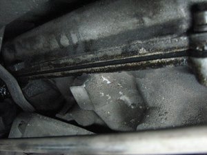

    В назначенное время и час Багратионыч приехал со мной вместе к месту стоянки моей Audi 90 7a, после беглого осмотра моей машины мне были сказаны следующие вещи внимательно смотрим на таблицу ниже подведен уже полный итог после приезда машины на эвакуаторе в сервис Багратионыча и вызова эксперта. Цены на работы сделанные наполовину поправлены в соответствии с программой Autodata

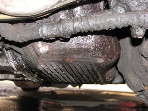

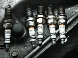

    Наименование работ согласно заказ-наряда №____________________ от ___ ________ ______г. Кол-во Норма Стоимость Сумма
    времени ( руб.) ( руб.) Выполнено/претензии
    н/ч
    1. Полная диагностика 1 1,20 1000 Не сделано после диагностике в другом сервисе выявлена большое количество механических доп. проблем
    2. Замена цепи ГБЦ 1 2,00 1000 Не сделано
    3. Замена ГРМ + помпа 1 5,00 1000 2000 Не правильно выставлены метки, не выставлено зажигание, стоит опережение на 30 градусов
    4. сальник КПП (привода) 1 1,50 1000 Не сделано
    5. масло, фильтр 0.5 0.5 1000 500 не долито около 1.5 литра масла
    6. бегунок, крышка трамблера,провода, свечи 1 0.6 1000 600 установлено все кроме свечей
    7. прокладка поддона (все части) 1 не сделано
    8. радиатор малый 1 0.1 1000 100 сделано
    9. траверса сделано не полностью, траверса не закреплена как следует
    10. термостат и крышка термостата 1 не сделано
    11. замена масла КПП 1 0.7 1000 700 сделано
    Итого 3900
    Запасные части и технические жидкости
    Производитель согласно заказ-наряда №____________________ от ___ ________ ______г. Еден. Кол-во Стоимость Сумма Наличие
    Наименование измер. ( руб.) ( руб.)
    Wahler Термостат Шт. 1 650 нет
    VAG Помпа Шт 1 2000 2000 да
    Toyota Антифриз Long Life G12+ Шт 6 200 1200 да
    INA Ролик обводной ШТ 1 1200 1200 да
    Bosch Ремень генератора шт 1 250 250 да
    Conti Ремень ГУР шт 1 250 250 да
    Conti Ремень кондиционера шт 1 240 240 да
    Copper gaskets Формирователь прокладок шт 1 190 190 да
    Liqi moly Очиститель шт 4 170 ничего не очищено
    Elring Сальник распредвала шт 2 110 110 только 1
    Castrol Масло КПП Castrol TAF X Manual шт 3 500 1500 да
    ELF Масло ELF Competition 10х40 Л 4 250 900 не хватает 1.5 литра
    VAG Фильтр масляный шт 1 200 200 да
    VAG Крышка термостата (б\у) шт 1 300 нет
    Радиатор дополнительный шт 1 500 500 да
    Итого 8540

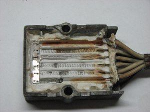

    Запчасти не подлежащие восстановлению по вине СЕРГЕЙ ОН ЖЕ POLKOWNIK
    Запчасть Причина поломки кол-во Цена Сумма
    Блок сопротивлений форсунок Попадание влаги, в блок во время нахождения автомобиля (в щитке где находятся предохранители стоял лед), со слов эксперта вода в нем замерзла и пошла коррозия, сопротивления в нем 3 из 5 сдохли 1 1200 1200
    Доставка блока 1 500 500
    Итого 1700
    Итого отдано аванса: 23500
    Итого выполнено работы + запчасти: 12440
    Итого разница между авансом и выполнением: 11060
    Как видно не выполнено работ на 11060.
    Небольшое лирическое отступление…
    Так как СЕРГЕЙ ОН ЖЕ POLKOWNIK занимается обслуживанием моих любимых машин Audi когда я начал заниматься аэродинамическими обвесами, в том числе и на Audi я предложил ему заниматься их установкой.
    И чтоб Вы мой дорогой читатель не задавались вопросом откуда еще 3500 руб., расскажу, я в конце декабря привез польскую юбку для клиента стоимостью 7000 руб, и так как я за привоз беру предоплату 50%, и привезли ее СЕРГЕЙ ОН ЖЕ POLKOWNIK вместе с бампером который заказывал СЕРГЕЙ ОН ЖЕ POLKOWNIK. То клиент забирал ее у СЕРГЕЙ ОН ЖЕ POLKOWNIK и отдал ему оставшиеся 3500 руб.
    ...Конец лирического отступления
    Продолжаем обличать))))
    Для доставки на сервис был вызван эвакуатор 2500 руб.
    В итоге без учета моего времени, морального ущерба, стоимости неиспользованной страховки, а так же стоимости независимой экспертизы вы видите на сколько я попал.

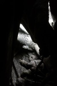

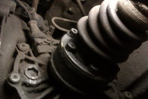

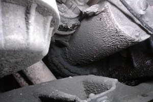

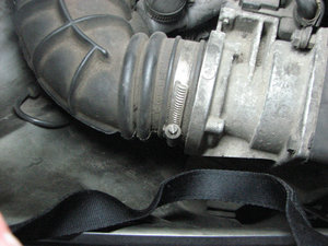

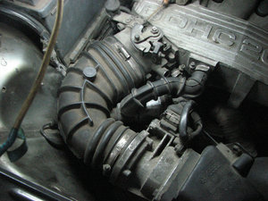

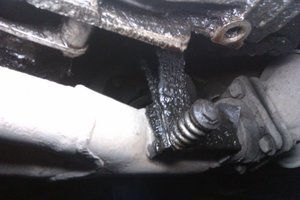

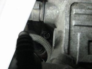

    В самом низу будут слайды, повторюсь что на сегодня, после яко бы сделанных работ машина своим ходом не проехала ни километра. Все поездки были на эвакуаторе!!! Следов снятия большинства запчастей нет!
    На фото видно, поддон просто не снимался, крышка термостата не снималась, стартер не снимался сальник коробки не сменен, следы снятия большей части запчастей отсутствует. Слова Багратионыча когда он увидел как выставлено зажигание (цитирую с его разрешения) – Цитирую -»@#$%^!!! я не верю что она сама сюда приехала и завелась, т.к. опережение было выставлено более 30 градусов»
