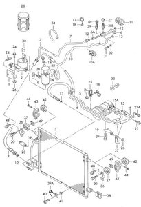

  6. krik
    krik Завсегдатай
    28 сен 2009
    802
    C-RV3 2.4
    Ну и какой тебе нужен №4 или всё же №5 ?

  7. igorek2404
    igorek2404 Новичок
    25 июл 2010
    75
    Audi A6 1.9 TDi (AFN) 1998г.
    Мне нужна №5. Но думаю сразу надо и №4 поменять. Так как они называются?
  8. krik
    krik Завсегдатай
    28 сен 2009
    802
    C-RV3 2.4
    ну значит готовь 13300 деревянных за оба! Каждый стоит по 6,6тысчи.

  10. krik
    krik Завсегдатай
    28 сен 2009
    802
    C-RV3 2.4
    #10 krik, 12 авг 2010
    Шланг компрессора кондиционера , зайди в личку!
    1. №4 = Компрессор- радиатор хладогента.
    2. №5 = Компрессор- осушитель.
