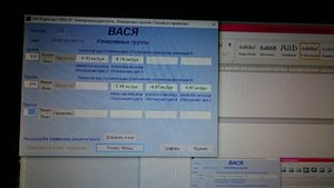

    Снял показания 13,14 группы на холодную

  3. Михася
    Михася Живу я здесь
    6 сен 2008
    3.958
    A6 4F Allroad 2,7 TDI `08
    Что то какие то вводные не понятные, больше к бензинке подходят.
    От управляющей форсунки такое точно не прийдет, очень похоже на нарушение фаз ГРМ, но это уже как то слишком...

    А это дизель к сожалению.Это самый первый скриншот после запуска
    А при чем тут разброс впрыска по форсункам на холодную и
    Вы вообще представляете принцип работы дизеля?

    Проверял на сколько живы форсунки. Возможно конечно дело и не в них. Общался сегодня с товарищем он и посоветовал проверить это. Скин сюда выложил для разбора. Надеюсь, что причины только в этом. Если нет,тогда что?! Не стал греть машину до рабочей температуры, слишком частые хлопки и вибрация. Плохо завелась сегодня к слову. А по- поводу имею я представление как работает дизель или нет отвечу так: до спеца далеко, но как для пользователя знаний достаточно. Я сюда не для опроса моих знаний обратился, а за помощью в решении проблемы!

    начинать надо с проверки форсунок. при таких значених льют. иначе как объяснить уменьшение количества впрыска на 4.47мг\ход.
