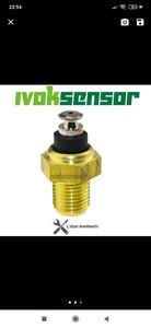

    Здравствуйте помогите купил 2.6 авс не работает дтож на приборку стоит одноконтактный старый хозяйн ставил фишку от старого родного датчика отрезал и синий белый провод подсоединил к этому одноконтактный датчик сигнал с проводки проверил есть что делать не знаю хочу поставить родной в данный момент в город ехать не могу на работе.
