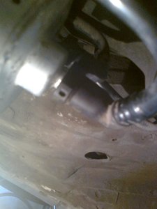

  6. RazoF
    RazoF Завсегдатай
    20 июл 2009
    721
    A4 2.0TFSI 05г.
    Как разжать эти пластиковые фиксаторы???
    У меня вот такие

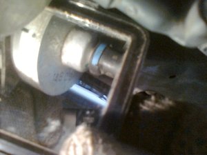

  7. димон-лотошино
    димон-лотошино Живу я здесь
    10 янв 2009
    3.268
    A4 8E 1.8T 01 AVJ
    Нажать отверткой на синюю пипку и снять штуцер.
