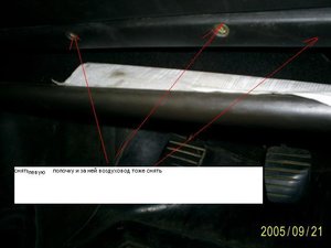

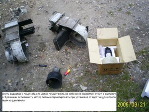

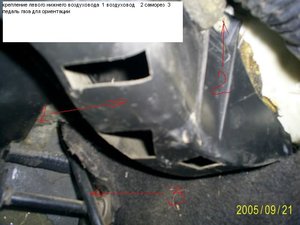

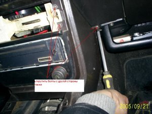

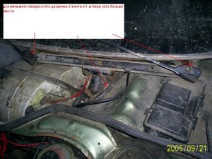

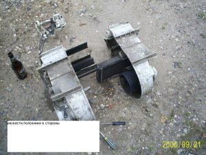

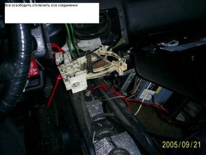

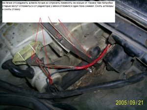

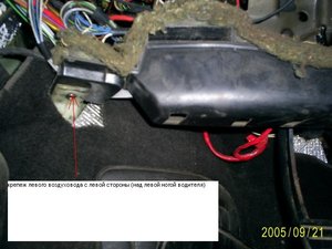

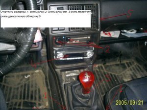

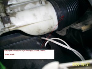

    как менял мотор печки и радиатор печки на ауди 100 фотоотчет
    картинки с описанием
      41,4 КБ
      302
      38,6 КБ
      239
      43,5 КБ
      217
      27,4 КБ
      196
      42,1 КБ
      209

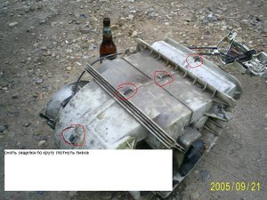

    Ответ: как менял мотор печки фотоотчет

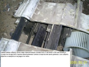

      35,9 КБ
      193
      48,8 КБ
      192
      29,1 КБ
      182
      44,3 КБ
      190
      39,6 КБ
      176

    снять магнитолу весь передний кожух средние воздуходувы 4 болта.Обе полочки нижние. нижние воздухопроводы средний воздухопровод .снять дворники шланги к печке.стяжку печки.печку тащить из моторного отсека лучше второй потребитель пива помогает вытаскивать изнутри рычаги управления за провода цепляются.ну и дальше разобрать сам корпус печки.Забыл сказать корпус держат еще саморезы найдете их.
