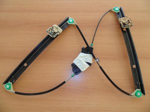

    Разбирать само железо двери не нужно)))
    Да, там есть сюрприз от производителя, не совмещение отверстий для нажатия на защелку стеклоподъёмника ( выложил фото переднего, для примера)
    Стекло просто защёлкивается в стеклоподъёмник, и при разборе лотерея 50/50 снимется или нет)))
    Я нажимал Г образным длинным шестигранником.Прилагая значительные усилия, одновременно нажимая и поднимая стекло.
    И конечно нужно снять уплотнитель шахты стекла, уголок задний.
