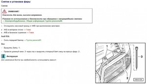

    как крепятся фары кроме верхних креплений скиньте фото или обьясните а то сверху прикрутил а внизу что то и не увидел куда))

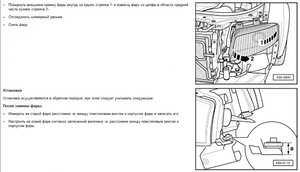

  3. yum
    yum Участник форума
    26 июн 2011
    374
    A6/C5Q
    из elsa:
      62,3 КБ
      329
      73,2 КБ
      372
      82,4 КБ
      270

  7. ogawa
    ogawa Участник форума
    2 дек 2010
    159
    A6/B4C5 2.4 1998г
    нормально фары снимаются без снятия бампера. Сам снимал. Необходимо снять кожух между бампером и радиатором и коротким ключиком (торксом) отвернуть винт с фары(на третьей картинке под цифрой 2). а остальное все как в #4.
  8. Дмитрий 30RUS
    Дмитрий 30RUS Новичок
    23 авг 2011
    96
    A6/C5 2.5TD 2003г.
    в низу:
    - со стороны радиатора есть направляющая
    - со стороны крыла тоже крепление, только болтик не удобно наживлять туда может со второго раза поудобнее будет)) а закручивать его сверху отверстие есть
  9. kalmik
    kalmik Новичок
    4 фев 2012
    88
    а6\c5 2.8 98г
    скиньте пожалуста как зазоры между фарой и бампером выставить)

  18. kalmik
    kalmik Новичок
    4 фев 2012
    88
    а6\c5 2.8 98г
    вы мне скаэите как зазоры поставить поажалуста )
  19. Жексон
    Жексон *******
    7 сен 2009
    6.117
    На кронштейнах бампера есть регулеровочные "шайбы".
