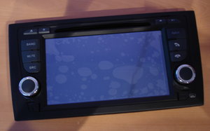

    ))) смысл??? без него пустая рамка...тоже самое, что вытащить штатную.....
    посмотри первые снимки и сравни с этой и увидишь разницу

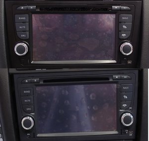

    Что менял в мафоне? В каком месте приклеивал и шпаклевал?

    просто сравни первые фото и последнее - сразу видно дополнительно 4-7мм пластика по бокам !!!!!!!

    Не видно.
    Так с мафоном то что делал?

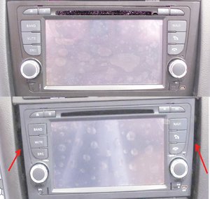

    ????????????? а теперь
    стрелками показаны сквозные щели в прошлом.

  7. Жексон
    Жексон *******
    7 сен 2009
    6.116
    :icon_suicide: теперь вроде понял.
    Ты вставки майфону приклеил. Да?

    да ))))))))) а образовавшуюся при этом щель (тонкую полосочку около 0,3мм) зашпатлевали и покрасили - выглядит теперь как одно целое

    а ты подумал, что я к бороде что-то приделывал?

    Да, так и подумал)))). По этому столько вопросов было.
