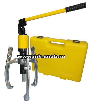

    Недавеча менял передние 82мм подшипники на своем дрындулете. Оба подшипника.
    Сей девайс очень облегчает выпрессовку и запрессовку подшипников:

    это да жаль не было под рукой
