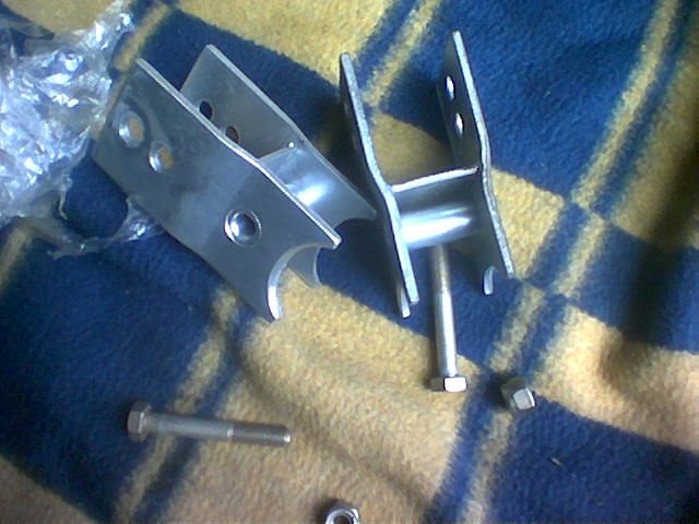

    Volvo, Passat, Sportage..
    Проставки такой-же конструкции, что устанавливаются на переднеприводные Вазы. Сзади ставятся между стойкой (аммортизатором) и балкой, пилить ничего не надо, позволяют увеличить клиренс на 4, 8 см. Спереди - между стойкой и верхней чашкой.
    Спереди не ставил, а задние проставки устанавливал, конструкция достаточно надежная, позволяет не увеличивая нагрузку на стойку поднять зад.
    Стоимость оных порядка 1000 руб.
    Время установки, при наличии рук из нормального места, 20 минут. :D

    Купил себе резиновые проставки под пружины от жигулей (высокие) за 60 рэ, разобрал заднюю стойку и поставил вместо старых.

    А аммортизатор на кочках не разобьет, ты же увеличил на него нагрузку, в смысле уменьшил его рабочий ход?

    Простав*ки аЦЦЦтой полный...для отмороженных малолеток...грузопод*ъёмность они не увиличивают(жёсткост*ь пружины остаёться прежней) а значит "козлить"(а вернее подрывать) не будет...не из-за чего подрыву появиться....
    прост*авки перемещают всю заднюю стойку вверх....меняеться угол атаки при неровностях...подыма*еться центр тяжести...рулёжка становиться просто не предсказуемая(как обезьяня с гранатой)...."лосины*й тест" даже на не большой скорости пройти не возможно....
    Первый* правильный путь подъёма машины это замена пружин на более жёсткие(или проставки под пружину больше чем штатная)...
    Второй способ установка газовых аммо в довесок к пружинам с прогресивными витками....
    во втором случае машина может и не "взлетит" в задней части...но грузоподьёмность вырастет реально...причём не в ущерб безопастности
    Машин*у нужно прижимать к земле для устойчивости....или привыкать к земле...потому как любители проставок заканчивают свой путь на кладбище....
    1. Если не устраивает характеристика амортизаторов - поставь газонаполненные
    2. Лучше цеплять защитой, чем поддоном. Я почему-то цепляю очень редко, только зимой, хотя живу в подмосковье, у нас с чисткой дорог плоховато!
    3. После установки проставок под задние аммо: возникает необходимость регулировки колдуна, фар и кастера. Под передние - плюс ко всему еще и снижается ресурс ШРУСов.
    4. А вообще, хозяин-барин. Я когда на девятине ездил задирал перед и зад - клиренс, как у "Нивы"!
