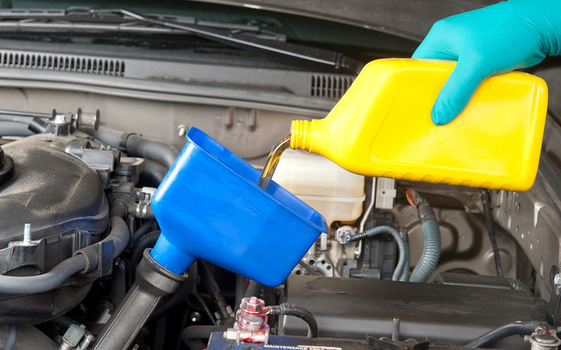

    1. Моторное масло: все внимание на пробег
    Замена проводится по регламенту, если автомобиль передвигается преимущественно по свободным трассам и при небольшой нагрузке. Когда условия далеки от идеальных, менять стоит чаще.
    Если автомобиль ездит много, можно, пока он на гарантии, проводить ТО у официального дилера раз в 15 000 км, плюс самостоятельно менять масло каждые 7500 км.
    Пробег машины не превышает 7000 км в год? Масляное ТО можно делать один раз за год.
    Выбирайте масло с уровнем вязкости по SAE и качества по API или АСЕА не ниже предписанных производителем. Если автомобиль ездит много, стоит приурочить смену масла к сезонам. Летом покупайте масло погуще из числа разрешенных, зимой — маловязкое. Обязательно вместе с маслом меняйте фильтр — покупайте оригинальную деталь или от проверенного производителя.
