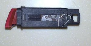

    Помогите.Есть проблема на Audi A6 Wagon 2000г, при включении указателя поворота указатель вместо моргания горит постоянно.Пользуясь поиском нашел инфу что возможно поможет чистка самого реле находящего в кишке где находиться аварийка.После недолгих усилий я сумел все таки достать весь блок, теперь вопрос как аккуратно разобрать чтобы добраться до самого реле поворота.Боюсь повредить внешний корпус.
    Заменить не получается так такого нет в наличии.Я выложил фото коробки реле просьба указать где поддеть чтобы открыть аккуратно.Спасибо

    Как нет??? Ты где живёшь???
    По сабжу, я б поковырял ножичком...))

    Ответ: Как добраться до реле указателя поворотов
    ТАК В ТОМ И ПРОБЛЕМА БОЮСЬ ПОВРЕДИТЬ ВНЕШНИЙ КОРПУС ОСОБЕННО ГДЕ УПИРАЮТСЯ РАСПОРКИ МЕТАЛИЧЕСКИЕ ПО БОКАМ

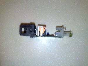

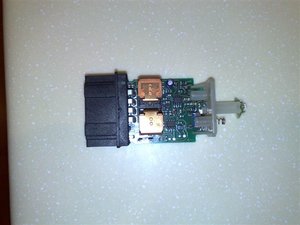

    Все открыл коробку
    как теперь их чистить?
    и который из них то?
    пипец.может легче перепаять местами только даст ли это результат?

  5. Тошка
    Тошка Участник форума
    11 окт 2007
    459
    A100/44 1.8DR, карб, АКПП-089 KAE 1983г
    Какая хрупкая весчь...
    если шкрябать, то только очень аккуратно и спиртом протереть... только я сомневаюсь что поможет, а если да то не надолго...

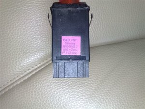

    в общем столкнулся с аналогичной проблемой, кстати очень помогли ваши посты выше для решения(выражаю благодарность), опишу как я справился(могу повторяться) - разборка: аккуратно поддевается сбоку декоративная планка закрывающая кнопку, сама кнопка вытаскивается с усилием - я использовал для этого две отвертки плоских (при вытягивании кнопки, усики удерживающие ее сами складываются и кнопка выходит), отсоединяем штекер, тонкой отверткой поддеваем крепление красной кнопки и снимаем ее, потом со стороны контактов, сбоку также поддеваем корпус и выдвигаем его вперед. Реле поворотников самое маленькое, оно в пластиковом кожухе - для доступа к контактам я просто его сломал плоскогубцами, аккуратно зажав сверху, дальше обламывал кусочки при помощи отвертки. контакты зачистил сначала мелкой наждачкой, потом намочил кисточку спиртом, все протер и просушил сжатым воздухом. Собрал в обратном порядке и ву-а-ля! Все работает![​IMG][​IMG][​IMG][​IMG][​IMG]
