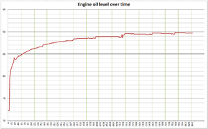

    На вопрос, сколько времени нужно подождать, прежде чем замерять уровень масла, в инструкции сказано: примерно 2 минуты.
    Любопытства ради посмотрел сегодня VAG-COM-ом как меняется электронный уровень масла сразу после остановки двигателя. Результат:
    Уровень предупреждения около 50мм, максимум - 90, следовательно 1мм шкалы примерно соответствует 25мл масла.
    Видно, что после второй минуты в поддон стекает еще около 100 мл.
    Вывод: измерять уровень масла нужно спустя 12-15 минут.
    Условия: A4 B8 1.8 TFSI CDHA, горизонтальная поверхность, хорошо прогретый мотор, свежепомененное масло Castrol Edge Prof. A3 0W-30.

    Посмотрел. У меня критический уровень (называется Oil warning threshold) около 45мм. Машина попросила долить 1л, когда уровень был около 43-45.
    Причем это не константа, он плавает немного! Не разобрался еще почему.
    100 мл — это порядочно, это 10% шкалы "от полной заливки до лампочки".
    Пост о том, что нужно учесть, если нужен точный замер расхода масла.
