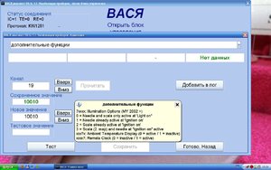

    в комбинации приборов Адаптация / Adaptation (Функция – 10):
    там 019группа и будет число ?xxxx изменение первой цифры расшифроввывается ниже
    Подсветка приборов / Beleuchtungsoptionen
    0 – Стрелки и шкалы светятся только при включении освещения / Zeiger und Skala nur bei "Licht ein" aktiv
    1 – Стрелки светятся при запущенном двигателя / Zeiger bereits bei "Zündung ein" aktiv
    2 – Шкалы светятся при запущенном двигателе / Skala bereits bei "Zündung ein" aktiv
    3 – Шкалы (2 уровень яркости) и стрелки включены при запущенном двигателе / Skala (2. Kennlinie) und Zeiger bei "Zündung ein" aktiv

    что то не работает данный алгоритм - в группе пишет ошибку
    может я что то делаю не правильно ?
    1. запускаю vag-com, проверяю связь через тест
    2. перехожу в блок 17-Intsruments
    3. нажимаю 10-Adaptation
    4. нажимаю up пока не достигну группы 19
    5. vag-com пишет что по данной группе ошибка и не чего не выдает

    42
    BMW X5
    включить подсветку можно только со 02 модельного года,
    на 2001 не получиться

    может и правда с 2002 года-- вот сходил в машину зашёл в 19 группу всё работает!!
    только я нажимал не АП а сразу вбил число 19
