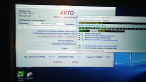

    Нужно, чтоб не таскать с собой два брелка(родной и старлайн), при автозапуске родной не работает.
    Нет такого как "в 9 блоке в 4 байте в бите 2", и нет "в 46 блоке в 13 байте в бите 1".
    Подскажите как и где? машинка А3 8РА 2007г.
    Нашел методом перебора всех байтов.
