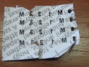

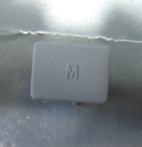

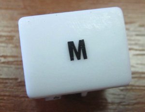

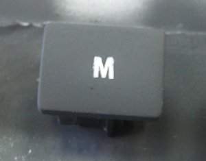

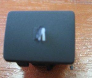

    решил частично проблему с подсветкой в часности - +другие несложные значки карисил как описано выше но перед этим вырезал их из пленки самоклейки и приклеил на кнопки а затем ее снял получилось идеально но со сложными значками проблема сложно вырезать особенно округлые части (буду узнавать у изготовителей плакатов у них машины типо принтера для резки пленки есть)

    вот собственно все в фотографияхthere
