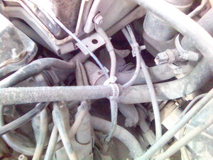

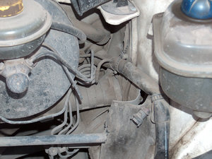

    В общем так, добрался я до подкапотного пространства. Често говоря, озадачило меня крепление трубопроводов... ну, да ладно..
    про 15 и 16 детали понятно...
    а вот как у меня
    (сорри за качество, фоткал соткой :( )
    всё это крепится под аккумулятором..

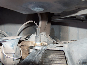

    Спасиба большое!
    Ещё пара вопросов!
    На первом фото.
    Данный элемент крепления,под каким номером идёт на картинке по ссылке в моём первом сообщении?
    Куда должен крепиться двойник на втором фото.
    Он у меня тоже просто болтается.
    Посмотрите ещё пожалуйста в каких точках и каким образом крепится коса к подрадиаторной балке.Лучше с фото.После аварии ещё не восстановил.

    Если я правильно понимаю, то это 14 элемент.но это ИМХО. у меня нет сейчас возможности загнать машинку на подъемник. Там, по-моему, перед этим креплением, под аккумом, есть еще одно, типа стяжки(скорее всего под номером 11)
    я и сам не понял, куда он крепиться. :shock:
    раньше не задумывался, а щас самому интересно стало... :)
    Это цэ такэ? можно на пальцах? :confused:

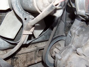

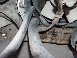

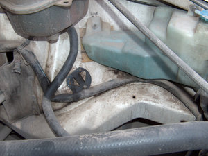

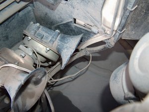

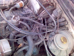

    Короче, показываю "подкапотную внутренность"...
    Слабонервным не смотреть!!! :rzunimagu :rzunimagu

    Сфотай пжлста ещё под правой фарой,возле рога двигателя,где там хомут крепится,а то невидно.
    А окло левой фары хомут к держателю фары крепиться или к нижней белке?

    к балке

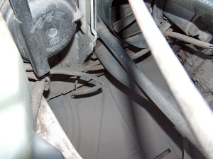

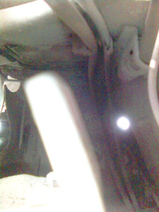

    Вот, сфоткал....
