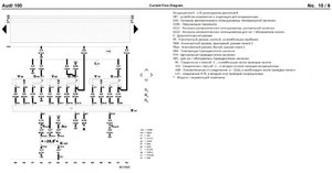

    Теперь вопрос: Достаточно ли для подключения к блоку климата K-line адаптера, или необходим KL-line адаптер?

    Судя по схеме для 6-8 цилиндровых двигателей, то k-Line достаточно.
      61,2 КБ
      345

    Попробовал.
    Получилось.
    Работает, можно использовать.
