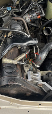

    Так точно. Но форсунку запускал на прямую, обойдя датчик. Он, вроде неисправен, но если я его обхожу, получается дело не только в нем. Вроде, на этом двигателе стоит датчик впереди. Фото:

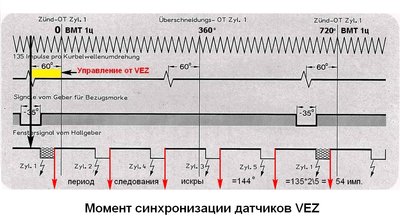

    Судя по плохому фото у автора турбо мотор МС.
    Ни какой искры не будет если пытались крутить трамблёр, искра будет только при ТОЧНОЙ синхронизации трёх датчиков зажигания
