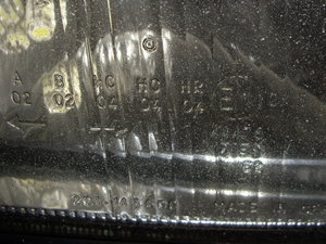

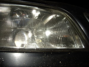

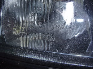

    Привет всем аудиводам! У меня вопрос по машине: не могу больше терпеть такой поганый свет. Я имею ввиду, конечно же, фары. Еду и ничего не вижу, что на дороге делается. Фары линзованные - ближний и противотуманки. После того, как снял ксенон, стояли лампы дешевые. Недавно поставил Осрам - белый цвет. Фак! Просто потратил деньги! Стояли перед ними рублей за 30 лампочки (купил, чтобы тупо техосмотр пройти), и они светили так же. Пытался разузнать про альтернативную оптику - ее на эту модель нет. Что д е л а т ь??? Нее, я не сравниваю со своим бывшим ксеноном, я сравниваю с машинами, с которыми еду по одной дороге - у них все хорошо видно "перед носом" и с обычными галогенками. У кого А6/45, как вам ночью свет и как его улучшить?

    Линзованная оптика с омывайкой в ней ксенон (у меня америка) техосмотр прохожу на ура, потому как около линзы буква Н

    Алекс Сандер, а стёкла на фарах посечённые? Если сильно, то стоит заменить...

    пластиковые стекла можно полирнуть, а не менять.

    Как понять "посеченные"? В общем, с лупой не всматривался, на вид со стороны совершенно нормальные. Может, линзы замутнились? А еще, как проверить, пластик или стекло? И сколько будет стоить этот счастливый комплект ксенон/омыватели/корректор? Наверное, бешеных денег?

    Короче иди к фарам и посмотри какие буквы на них написаны, от этого будем плясать.
    У тебя омыватели фар есть?

    проще- сфоткай фару поближе и в студию

    Ну вот и фотки: внешний вид и пару фоток с буквенными обозначениями. Буква Н встречается 2 раза. Что скажете, господа? На фотках видно, как стекла покоцаны песком, как в пескоструйке побывали...:cry:
    P.S. После того, как загрузил фотки, нашел вот это в инете: http://www.sac.ru/questions/?consid=187&page=1&halt_id=42 Так что Н - это Halogen - галогеновая лампа. D у меня в списке нет...:icon_suicide::cry::cry::cry: Может, хоть эти фары как-то можно восстановить? Ведь немцы во всем молодцы, не могли же они на такую тачку устанавливать хреновые фары :ded: Они должны светить!

    Да, фары только под галгеновые лампы, никакого пучка от ксенона не будет, можно прикупить ксенон с линзами, но опять же вопрос а как проходить техосмотр... Полировать такие фары наверное можна, только понту от этого будет очень немного, потому как стекло...
    Может тупо поменять? сдесь варианты недорогие есть http://www.forma7.ru/index.php?categoryID=1222
