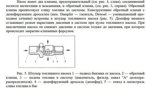

    а вот кстати там в баке в родном насосе нету штуки, которая давление в рампе держит? клапана эдакого. и если есть - он на какое давление со стороны насоса рассчитывает?

    Если это про родной насос что в баке.(вашего авто.) ..Нет там регулятора давления.

    вопрос был не про регулятор давления, а об обратном клапане.
    Если в бензонасосе нет обратного клапана, то за счёт чего сохраняется давление в топливной магистрали?

    Обратный клапан есть всегда..
    Иначе будут заморочки при запуски двигателя.

    Вот про то и говорю,что давление не сохраняется,падает.Зато при заводке маленько ждут после включения зажигания,менял на ханторе насос так там нет обр.клапана.

    Отсутствие остаточного давления .Это не обязательно проблема в обратном клапане системы..
    герметичность форсунок.это также может создавать проблему с остаточном давлением.
    А обратный клапан в системе .Это обязательно ..

    ссылка битая. чувак, менявший насос, высказал опасение просто, что в пластиковой нахлобучке, которая в бензобак опускается - находится обратный клапан, и не факт, что мелкий насосик сможет его продавить.

    на своём родном понятно что стоит обр.клапан,на ихних я не видел обратного.кл.может был не внимателен.Или встроен в насос.

    Этот клапан на разных авто реализован по разному ..
    Но стоять от будет обязательно..и на ХАНТОРЕ тоже..

    Согласен,у меня в баке ещё стоит насос гансы ставили,год выбит 01.такой же как пирбург,но кароче на 5 см.на нём нет с наружи клапана как на боше,и ещё стоит разгрузочный клапан при 6,8 кг.открывается.номер у нас не пробивается в магазах.
