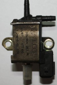

    1Из впускного коллектора идет трубочка в нее всасывается воздух.
    2 идет трубочка из узела ваккуумного привода изменения длины впускного коллектора.
    Эти трубки дожны соединяться через этот клапан что на фотке. подскажите как правильно подсоединить.
    Всем спасибо.

  2. aleksey11
    aleksey11 Новичок
    21 мар 2008
    88
    Audi а6/45 2.8 аск 96год
    и если не трудно, пожалуйста, в двух словах (если никто не ответит, как подсоединить). можно ли вообще не подключать этот клапан. Мне ехать нужно, срочно. Не сломается ли что-то от того, что воздух будет на прямую сосать, а не через него.:mad:

  6. Zloy_Alex
    Zloy_Alex Живу я здесь
    14 дек 2007
    2.862
    Audi 100/45 93г, ABC
    Пофиг должно быть, это просто электромагнитный клапан.
  7. ser_gr72
    ser_gr72 Старожил
    23 окт 2006
    27.837
    соглашусь.
    нет на нем ни входа ни выхода, а просто открыт - закрыт
  8. aleksey11
    aleksey11 Новичок
    21 мар 2008
    88
    да не пофиг, я подключал по разному, и эффект разный.
  9. aleksey11
    aleksey11 Новичок
    21 мар 2008
    88
    Re: Извиниете нет времени юзать поиск. Помогите пожалуйста. Срочно нужно.
    у себя на машине попробуйте поменять местами трубки и почувствуете разницу. у меня почему то одни вход или выход, не знаю, заглушен пластмассовой пробкой. Это у вес так?
  10. griz07rzn
    griz07rzn Участник форума
    26 мар 2010
    428
    AUDI80 В3 (14февраля1989г,дата первой продажи 23февраля1989г) двигатель RU, солекс от москвича 1.8(кейхен2 026 129 017в лежит),гур, седенья рекаро, задняя шторка. Приборка Un4 с мультиками(штатно) Передние супорта АТЕ не вент. задние без регулятора
    не знаю как на а6 2.8 но могу рассказать принцип действия на 80 а там решай. Короче этот клапан открыт без напруги,как только появляется напряжение он закрывается.(на 80 это постоянный плюс и отключаемый минус) Есть три штуцера, два боковых и один нижний, на тот боковой что над входом колодки проводов одевается вакуумный шланг из места где есть разрежение и тяга( скажем впускной коллектор), на нижний штуцер одевается вакуумный шланг из места скажем мембраны вакуума которою надо втянуть. На третий штуцер надевается заглушка!? Вот здесь вопрос??? Если это и правда заглушка то до закрытия клапана разрежение должно упасть так что то что втянуто отпустило, иначе вакуум так и останется закрыт в клапане и то что втянуто так и останется. Но если эта заглушка не герметична и имеет хотя бы выпуск из клапана тогда все хорошо и после закрытия клапана то что втянуто отпустит. Если говорить про 80 с кейхеном 2 то этот клапан нужен для прогрева машины без подсоса, за счет температурного датчика, и для того чтобы после 1800об. открыться и втянуть демпфер который приоткроет дроссель(заслонку первой камеры) тем самым обеднив смесь в режиме торможения двигателем.:[:]||||||

  13. Лёхан
    Лёхан I'm here for a long time
    10 янв 2007
    11.943
    Тунис
    A6
    Ребята у него 6 цилиндров и впрыск, а клапан нужен для системы изменения длинны впускного коллектора. А вы ему вакуумные схемы карбюраторов подсосываете. :)
  14. Zloy_Alex
    14 дек 2007
    2.862
    Ну так в чем трабл?
    Подключить, посмотреть срабатывает ли система на 4000тысячах и все.
  15. griz07rzn
    26 мар 2010
    428
    Я ему просто пример привел и объяснил работу. Если говарить от том как у него то это так: Трубочку с впускного куда воздух всасывается на штуцер что находится над входом электроколодки. Заглушку на противоположный ему, а трубочку от вакуумного привода на нижний штуцер. Я же там написал принцип действия.

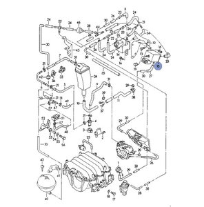

  16. serg_357
    serg_357 Участник форума
    16 мар 2009
    303
    Нижегородская обл.
    AUDI Q5 2014 г.в.
    Может это поиожет.Ваш клапан под №15.
